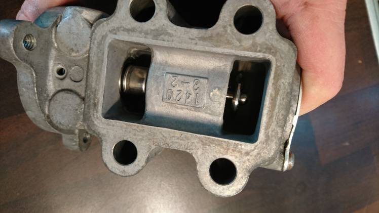

Wie gesagt fingen die Probleme vor etwa 3 Monaten an. Mitten auf der Autobahn ging der Motor in den Notlauf und die Mortorkontrollleuchte, VSC und TRC leuchteten. Das passierte zum Glück kurz vor einer Autobahnraststätte so dass ich den Wagen parken konnte und den ADAC rief. Dieser fuhr mich leider nicht in meine Wunschwerkstatt da ich über 50km von meinem Wohnort entfernt war. Kein Problem, ab in die Werkstatt vor Ort und den Mietwagen abgeholt. Die haben dann das AGR Ventil ausgetauscht.
Wagen fuhr dann einen Tag und dann ging das Spiel von vorne los + dass der Wagen auf einmal oft ruckelte. Nur in diesem Fall hatte der Wagen wieder seine Leistung wenn ich ihn neu startete.
Lange Rede, kurzer Sinn. Ab in die Toyota Werkstatt vor Ort. Die stellten dann fest dass das ausgetauschte AGR Ventil nicht richtig schließt. Es wurde auch kein original Ventil eingebaut wie sich herrausstellte (aber der Preis für ein Original berechnet.....). Nun gut, habe mir ein original Ventil bei meiner Werkstatt einbauen lassen. Der Wagen fuhr wie eine eins für 4 oder 5km, dann gingen die Lampen wieder an und der Wagen war im Notlauf. Neu gestartet und wieder zurück zur Werkstatt.
Diese hat dann alles überprüft und die Software neu draufgespielt.
Nun fuhr der Wagen seit 2 Monaten ohne Problem wie eine eins und gestern ging er wieder in den Notlauf und die Lampen (Motorkontrollleuchte, SVC und TRC) leuchteten auf. Zum Glück kurz vor meinem Zuhause. Auch nach einen Neustart blieb er im Notlauf.
Heute morgen habe ich dann wieder mal den ADAC gerufen und mich in die Werkstatt abschleppen lassen und vorhin bekam ich die Info dass laut Fehlercode wieder das AGR Venitl angezeigt wird. Man konnte mir noch nicht sagen woran es liegen könnte, da der Fehler intensiver gesucht werden muss.
